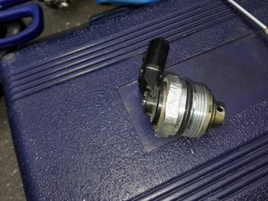

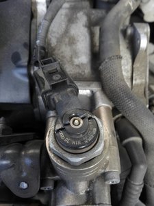

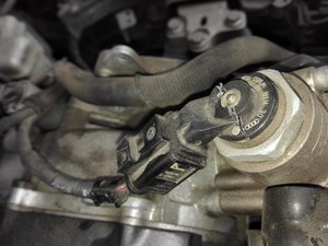

    Машина ауди ТТ 2008г.в. мотор BWA. Крышка воздушного фильтра на кочке сорвалась с опор и ударила фишку на тнвд. Может у кого есть сам этот датчик с неработающего ТНВД или может фишка с этого датчика? А то очень не хочется покупать из за такой фигни весь насос(((

    на датчике написано 06f127025h и hfs853-102b

    Не, там внутри фишки контакт поломался, ее в помойку. Прилепил клемы универсальные, сидит крепко всё, как временная мера сойдёт, пока не найду с разбора этот клапан регулирования давления N276. А тнвд я не снимал, только этот клапан, его тупо ключем открутить можно
