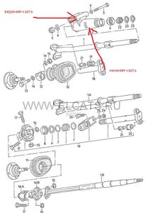

    рулевой вал пращается в кожухе так сказать, а этот кожух состоит из двух частей, верхняя крепеится к кронштейну а нижняя как бы въезжает в верхнюю. дак вот у меня нижняя часть не до конца заезжает в верхнюю. вобщем по моему мнению надо подвинуть нижнюю часть, в которой находится вал чуть чуть на себя и всё было бы шикарно. но как это сделать я так и не понял...

    хомутов я вобще никаких не нашел...я говорю у меня кожух как бы из двух частей, вержняя крепится к кронштейну, а нижняя как бы входит в него. Какая то дурацкая система, вобщем щас приходит в голову только взять два мощных хомута и стянуть две части кожуха)
    Вот если по рисунку, то в нижнюю часть кожуха вставлен вал, а на этот нижний кожух одевается верхняя часть и крепится к кронштейну...

    Деталь номер 2 (на твоём рисунке) это единое целое. А ты пишешь верхняя половинка и нижняя.
    Так выходит он (кожух) у тебя ЛОПНУЛ:umnik:

    нет он 100% не лопнул, там еще трос какой то к нижней части подсоединяется стальной.
    вот на рисунке отметил, вобщем как я понимаю он отводит руль от водителя во время аварии

    Трос это от системы безопасности.
    Ты уже другой рисунок показываешь, Повторю деталь №3 (на последнем рисунке) должна быть цельной, такой как нарисована.

    хорощо, сфоткаю завтра и покажу, она явно не цельная заводского изготовления. да и в мануале написано что она состоит из двух частей)
    http://documentus.ru/audi/80-b3/11-2-val-i-kozhukh-rulevojj-kolonki.html
    14. Кожух рулевой колонки
    состоит из верхней и нижней частей
    продается в качестве запасной части с установленными подшипниками
    не подвергайте его воздействию температуры выше 100° С и не используйте смазку или растворы (может ослабнуть соединение между верхней и нижней частями)
    обращайтесь с кожухом осторожно и не используйте молоток при работе с ним

    Эта часть системы от прокон-тен.У меня такаяже хрень после аварии была, тогда прокон-тен сработал трос увел руль, он потом болтался.Я ту часть (которая выскочила) обратно молотком заколотил и трос зацепил как было...

    вот сегодня это и сделал, только я не понял почему так резко всё случилось. вобщем поставили всё на место, руль теперь держится крепко))
