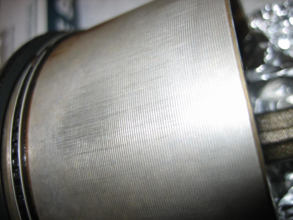

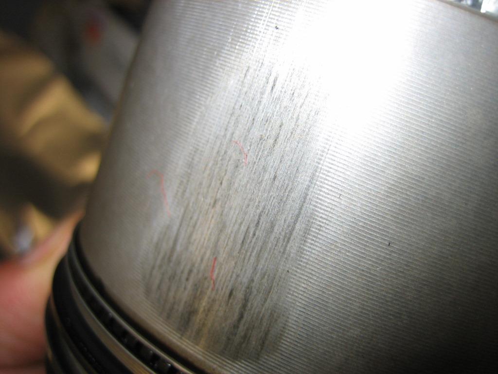

    На поршнях (на всех) вот такие потёртости с боков:
    Бочёк 1:
    Бочёк 2:
    Видим, что бочёк 2 потёрт как-то нехорошо (относительно узкая полоска).
    На цилиндрах тоже есть немножко. На соответствующих боках, вверху, ближе к ГБЦ.
    Фишка в том, что "потёрности" эти с правой стороны цилиндров/поршней, если смотреть с ГРМ. При условии, что колено крутится направо (по часовой стрелке, смотрим с ГРМ), то потёрты НЕ рабочие поверхности, а им противоположные. Ну и это, палец у поршней смещён влево, что (из личных "умственных заключений", но не уверен что прав :)) тоже говорит о том что рабочая пов-ть слева.
    Кто-нибудь знает признаком чего является такое явление в поршневой? Что проверить?
  2. Daily Service
    Daily Service Живу я здесь
    2 июл 2013
    4.748
    БМВ
    Причина называется "естественный износ". Все нормально, так должно быть.

    Вы спросите у автора, какой пробег у мотора, думаю, что Вы будете удивлены.

    Такие следы появляются от высоких оборотов холодного мотора.
    Аналогичные следы появляются так же от того, что в мотор было залито масло с высокой вязкостью. Например, если в новый мотор залить масло 15W50 или 20W50.

    Интересно, а осевой люфт коленвала не может дать нечто подобное?

    Нет, да и следы на поршнях перпендикулярны оси колена

    Так следы и будут перпендикулярны в любом случае, как и ход поршней. А вот износ с одной стороны может говорить как раз об смещении относительно цилиндров, которую даёт осевой люфт в результате износа полуколец коленвала Если предположить масляное голодание/вязкость/высокие обороты, то почему только с одной стороны? Имхо, не логично как то или есть другое объяснение.

    В курсе какая толщина упорного полукольца, и сколько зазор между внутренней частью бобышек поршня и и шатуном(верхней головки шатуна)?

    Кстати, ещё я заметил, что над кольцами рабочая поверхность поршня (та что мало изношена) чистая, а поверхность с другого бока (та что сильно изношена) с нагаром.
