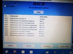

    Парни смотрите что увидел.... См фотку. Температура датчика на выходе из радиатора..там почему-то два таких значения .. Что кто скажет?
    Ну и вобще общее мнение... Радиатор при таких значениях остаётся холодным...
  11. Владимир_Вартовск
    Владимир_Вартовск Живу я здесь
    2 дек 2017
    2.753
    Ханты-Мансийский АО
    A6C7 2.0 tfsi (CDNB) 2011г.
    Точно ошибок по мотору нет?
    Можно для начала заменить эти датчики. Может они глючат. Это дешевле чем новый термостат с помпой.
    У меня пока машина стоит - так бы посмотрел что у меня эти датчики показывают.
    У меня в минус 30-35С при заводке редко (1-2 раз за зиму), но бывают глюки по одному из этих датчиков. И вентиляторы на полную крутят. Сбрасываю ошибку - и все приходит в норму.

    На холодном моторе надо смотреть это, а не на прогретом.
    Тогда температура на всех должна быть +- одинаковой.

    Всем доброго времени суток. Не было времени разбираться с авто. Пок атак и не понял что за ерунда. Решил ещё раз посмотреть ошибки и выскочила вот такая вот ошибка P2185 00(035) слишком высокий уровень сигнала
    16837 датчик 2 температуры охлаждающей жидкости....
    Вот в чем теперь вопрос, где находится этот датчик....?
