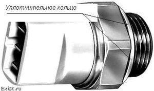

    и еще, там прокладка есть на датчике? а то мне продали без прокладки, просто на пробку походит

    прокладка есть на датчике или нет? уплотнительное кольцо типа.

    Ответ: Вентилятор охлаждения включается на очень короткое время.
    http://www.elcats.ru/fullinfo.asp?pid=84510566&flags=2172
    немцы в городе?:)
    Теоретически конечно его может не быть, я таких не встречал, на крайняк поставь подходящую медную шайбу.
