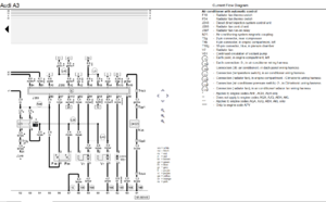

    У меня 3.0 бензин, вентиляторы включаются при 115 градусах и это для неё НОРМА.
    На приборке при этом всегда 90.
    А ты как понял что при 110, по приборке или по сканеру?
    Смотри термовыключатель F18\F54.
    Вот его описание:
    • Thermoswitch for radiator fan -F18/-F54 - 35 Nm
    • ◆ Switching temperatures:
      1st stage
      on: 92...97 °C
      off: 84...91 °C
      2nd stage
      on: 99...105 °C
      off: 91...98 °C
    Должно быть две скорости работы вентиляторов.
