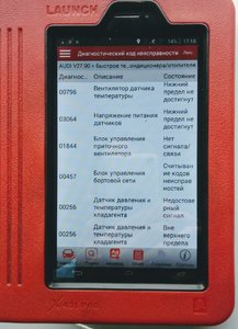

    Заехал на диагностику.
    Проверили на ошибки.

  3. Disi88
    Disi88 Новичок
    27 май 2017
    71
    Диагностика крутая , это что за программа такая obd для андроида ?
    Странная ошибка идет по датчику давления хладагента , если моторчик накрылся то никак не может он влиять на давление в системе или температуру хладагента .
    Вытащи моторчик , есть много мануалов , отключить подушку и запусти систему , посмотри , что происходит с моторчиком.
    А какой предохранитель то перегорает ?
