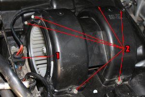

    Всем привет, очередная беда.. вентилятор отопителя работает только при холодном запуске двигателя, работает 10-15 минут, потом обороты начинаю плавать, уменьшаться и полное прекращение вращения, далее во время езды минут через 15-20 может опять заработать, но с плавающими оборотами, а может и не включиться вообще. Завожу утром или на обед домой, вентилятор дует как надо, даже на максимуме. Адаптер vas 5054 перестал работать на днях, по ошибкам не подскажу, живу в колхозе((

    Ни кто ни чего не подскажет?? Это щетки или может плата управления?? кто то сталкивался?? где копать??

    Щетки.
    Регулятор мотора.

    Регулятор- тот, что возле вентилятора, плата небольшая?

    Да верно около печки №1 на рисунке.

    Спасибо, уже вроде разобрался, щётки плохо прижимаются из за поводка, нашел от ваз стартера 2108, сейчас подпиливаем и собирать.

    :thumbup::beer:. Также от тазов щетки ставлю с обработкой надфилем!!!!
