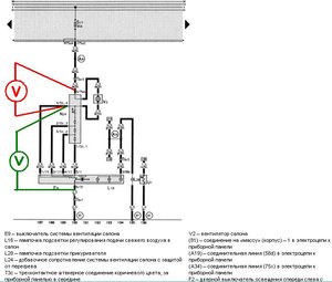

    Помогите справиться с проблемой - не работают 1-я и 2-я скорости на вентиляторе, не могу найти схему подключения. Тыкаюсь тестером в разъемы с переключателя, там все напряжения есть. Но при этом то что мне не понятно - на 3-й и 4-х скоростях напряжение на моторчик уходит маленькое причем на 4-й меньше чем на 3-й. Если честно я не понимаю как это работает! помогите, объясните как это работает:confused:

    Схема там простая, последовательно с мотором включаются резисторы при помощи переключателя.
    А напряжение надо мерить относительно земли (корпуса), тогда все будет нормально, а то если вместо земли (корпуса) взять плюсовую клему, то так и получится, что с 4-го разъема самое маленькое напряжение будет.

    Я прошу прощения, но тем не менее. насколько я понимаю то чем больше скорость тем больше должно быть напряжение так? И переключатель подает напругу на тот или иной резистор в зависимости от положения ручки, и на выходе напряжение с повышением скорости должно возрастать, так?
    И еще одно. по схемам, на блок резисторов приходит 4 провода от регулятора (от ручки). так вот у меня этих проводов 5, такое возможно?

    Не знаю, что за "точило" у тебя, но на примере схемы моего рассказываю.
    Все что ты говоришь правильно, но я говорил про подключение вольтметра.
    Например, (см.рис), При включении максимальной скорости (переключатель в крайнем левом положении) то:
    КРАСНЫЙ вольтметр покажет - 12В, одновремено
    ЗЕЛЕНЫЙ вольтметр покажет - 0В.
    Соответственно, при переключении переключателя в право, показания красного вольтметра уменьшаются, а зеленного увеличиваются. (При этом надо учитывать, что значения я беру абсолютные, т.е. без учета знака)
    Показания вольтметра зависит от подключения, относительно чего ты измеряешь напряжение, относительно земли (корпуса), или относительно плюсового контакта.

    Да Вы правы и я показаниях вольтметров я с вами полностью согласен, Но вот у меня как-то все по другом. У меня 80-ка бочка... но похоже с каким-то не стандартным вентилятором, и если честно я понять не могу. а мерил я все относительно корпуса, Ну очень сложно на кузове найти "плюс" :) Спасибо огромное за помощь и дельные советы :)
