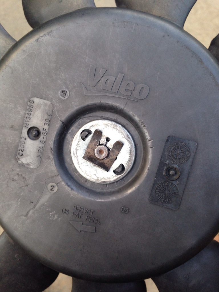

  1. Moka017
    Moka017 Завсегдатай
    31 июл 2014
    506
    A6/4G 2.8 FSI
    Добрый день!
    Подскажите кто знает?
    Очень нужно снять вентилятор который дует на радиатор)))
    Их там 2 штуки - мне бы снять тот который с лево по ходу движения.
    Вся фишка в том что это он передает вибрацию на руль при включенном макс обдуве климата.
    Короче зараза какая то отлетела - вентилятор люфтит - 8 кой крутится. :rollingeyes:

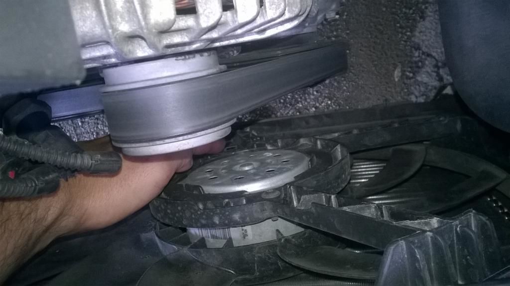

  2. Moka017
    Moka017 Завсегдатай
    31 июл 2014
    506
    A6/4G 2.8 FSI
    Помогите:( надо срочно что то делать - пока в хлам все не разбилось...
    Как снять вентилятор? Поможет любое фото - инструкция((
  3. 301117
    301117 Участник форума
    4 дек 2014
    271
    Audi A6 2L 180ls
    чтобы вентилятор не крутился выдерни фишку и ездий. одного вентилятора вполне хватит.
    ну и по делу
    для удобства работать надо с низу машины
    снимай пластиковую защиту
    встанешь по ходу движения то с права будет 4х контактная фишка которая идет к блоку управления вентиляторами, ее отключай.
    снимай диффузор с 2мя вентиляторами, не бойся пластик качественный и не ломается.
    затем меняй лопасть вентилятора
  4. Moka017

  5. 301117
    4 дек 2014
    271
    Audi A6 2L 180ls
    #5 301117, 10 июн 2015
    отключи эту фишку и вентилятор включатся не будет.
    http://www.audi-club.ru/forum/picture.php?albumid=9332&pictureid=62246
    на фото с низу видна направляющая она держит радиатор, ее надо снять (с обоих сторон ) + с верху снять пластмассовую деталь которая между фарами под ней верхние крепления радиатора их просто открути и радиатор с подушками окажется у тебя в руках.
    на радиаторе стоит диффузор с 2мя вентиляторами он снимется целиком.
    Если снять бампер то задача упростится в 2 раза.

  7. 301117
    4 дек 2014
    271
    Audi A6 2L 180ls
    чтобы снять диффузор радиаторы надо слегка отодвинуть чтобы достать диффузор.
    радиатор кондиционера висит на радиаторе охлаждения, то есть радиатор кондиционера нас беспокоить не должен.
    интеркулер с одной стороны на саморезе а с другой на защелке.
    если есть ? то звони 8 девять O 5 8941117
  8. Moka017
    Moka017 Завсегдатай
    31 июл 2014
    506
    A6/4G 2.8 FSI
    СПАСИБО! Александр:) вентилатор снял - и да была там беда с ней - пока починили доп.креплением - шатка стала меньше отсюда и вибрация уменьшилась в разы:) буду заказывать новый и менять;)

  10. Moka017
    Moka017 Завсегдатай
    31 июл 2014
    506
    A6/4G 2.8 FSI
    Да:(( пока крепеж закрепили еще одной скобкой - своя родная была расшатанной (кстати одноразовая т.е демонтировал обратно ей же не закрепить:(( )

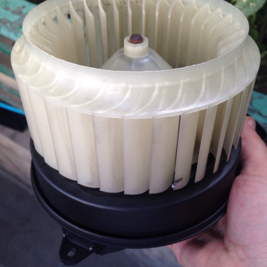

    Друзья!
    В продолжении темы вибрации руля(при ВКЛ обдува на МАКС) по нескольким причинам а две из них это либо вентилятор охлаждения радиатора
    (кондиционера) либо от вентилятора притока воздуха в салон!
    Так вот следующее что я сделал это вытащил вентилятор салона!
    Он был весь в пыли > прочистил как мог НО обратите внимание основная грязь/пыль и все инородное внутри...
    Куда можно добраться только если разобрать вентилятор!
    ВОПРОС: Он разборный?
    P.S после очистки пропеллера - вибрация на руль уменьшилась на 70% а 30% уверен исчезнет после глубокой очистки разобрав/отсоединив пропеллер от моторчика(а вот как??) [​IMG][​IMG][​IMG]
    Отправлено с моего iPhone используя Tapatalk
  18. 301117
    4 дек 2014
    271
    Audi A6 2L 180ls
    #18 301117, 22 июн 2015
    разбирается но только 1 раз :), потом можно не собрать.
    Я разбирал вентиляторы на Газели, Вазах. и что я там видел, это ужас, картошку можно сажать.:laugh:
    А твой вентилятор просто Красавчик.:thumbup:
    Снять со шкива будет проблематично, есть риск повредить лопасти.
    Я бы оставил как есть , ну на крайний случай, постарался промыть водичкой и хорошенько просушить.(мое сугубо личное мнение , решение вы принимаете самостоятельно)
    Обратите внимание нет ли люфта в моторчике.
  19. Moka017
    Moka017 Завсегдатай
    31 июл 2014
    506
    A6/4G 2.8 FSI
    :D
    Люфта нет! Но опять же вибрация на макс оборотах все таки есть.
    Но не сравнимо с тем что было до очистки пропеллера.
  20. Stuk
    Stuk Участник форума
    29 окт 2008
    322
    Audi A6 C7 2TFSI
    У меня точно такая же проблема! Два раза в год чищю вентилятор, который за бардачком. Так не должно быть, но ОД никаких комментариев не дает. На другой такой же машине вибраций вообще нет при включении макс оборотов...
