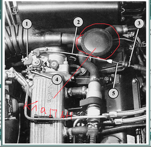

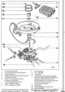

    смотрел у себя так и не нашел где стоит, клапан вентиляции. где он? на той крышке через которую заливать масло в двигатель, если там то у меня его нет наверно. Я крышку снимал как то, менял прокладку. На ней только трубка которая идет в воздухан. еще под трубкой с внутренней стороны сетка металическая, за ней ничего не видно. в трубху воздух дуеться лего туда и обратно. Может у меня в воздухане клапан стоит?

    такого у меня нет, должен ли он стоять на монотронике? или у меня народные умельцы его выкинули?

    Вот с фильтра, с штуцера под номером 4 уходит трубка, которая приводит к чёрной коробке на картере, может это оно на АБТ ???

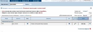

    разобрался, клапан на АВТ это деталь 3
    по экзисту
