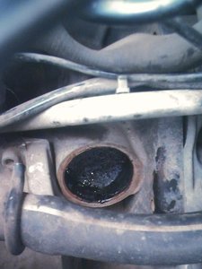

    #7 B, 14 май 2005
    вот, снял и почистил. Там было жиле масляное.

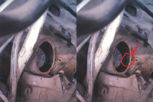

    далее тросиком вычистил канал через который якобы выходят газы

    но до даже после этого, патрубок сжимает и двигатель не реагирует на снятие маслозаливной крышки :unhappy:
  10. B
    B Bad e-mail
    8 июл 2003
    455
    А6 avant 2.5TDI
    вставил в резиновый патрубок медную трубку, повторяющей формы - глохнет быз маслозаливной крышки как пологается! :rock: Будем вести далее наблюдения
