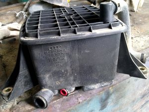

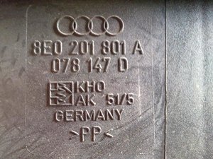

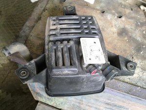

    Вывалил чек, после диагностики показала ошибку вентиляция бака. Снял адсорбер продул воздухом проблема ушла. Работы на 30 минут. Трубки вытаскиваются легко нужно нажать (утопить) скажем отверткой на кольцо и тянем на себя, на фото они красного и чёрного цвета.
    [​IMG][​IMG][​IMG]
