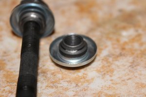

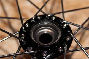

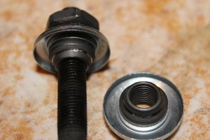

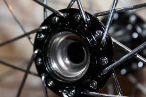

    Что делать с втулкой?
    На конусах явно видны канавки с выщербленными участками. В самой втулке износа не заметил.

    Я камнем специальным шлифовал. Можно тупо на болт закрепить и в дрель и шкуркой ...но всё это лажа.

    Без специальных кругов и оборудования уйдёт геометрия и в итоге всё равно менять втулку. Я присмотрелся, так на чашках такая же канавка. Втулка под замену.

    Конуса можно отдельно купить с осью,зачем колесо разбирать? Давно перешёл на промы и про эту мудовую насыпь забыл.

    Я хочу заменить эту и заднюю втулки. По задней у меня пока нареканий нет, однако не уверен, что она в норме. Обе эти втулки штатные, Quando. Не буду говорить, что Quando - это гуано, но именно эти точно не айс.
    Пожалуйста, посоветуйте нормальную втулку для V-brake (заменить тормоза я явно пока не в силах), как раз таки на промах.

    Купите вилсет недорогой ,Мавиков например и всё. Старые колёса продайте.

    А набрать запчастей и в мастерской собрать только переднее колесо? Вилсет, по моим наблюдениям, а тем более Mavic, дороговато.

    Можно набрать.Какую нибудь тайваньскую нонейм втулку на промах и ок.
    Можно бу в нормальном состоянии купить переднее в сборе.

    Да, есть мысль купить б/у колесо. Смотрел на Авито: варианты есть, но мало.
