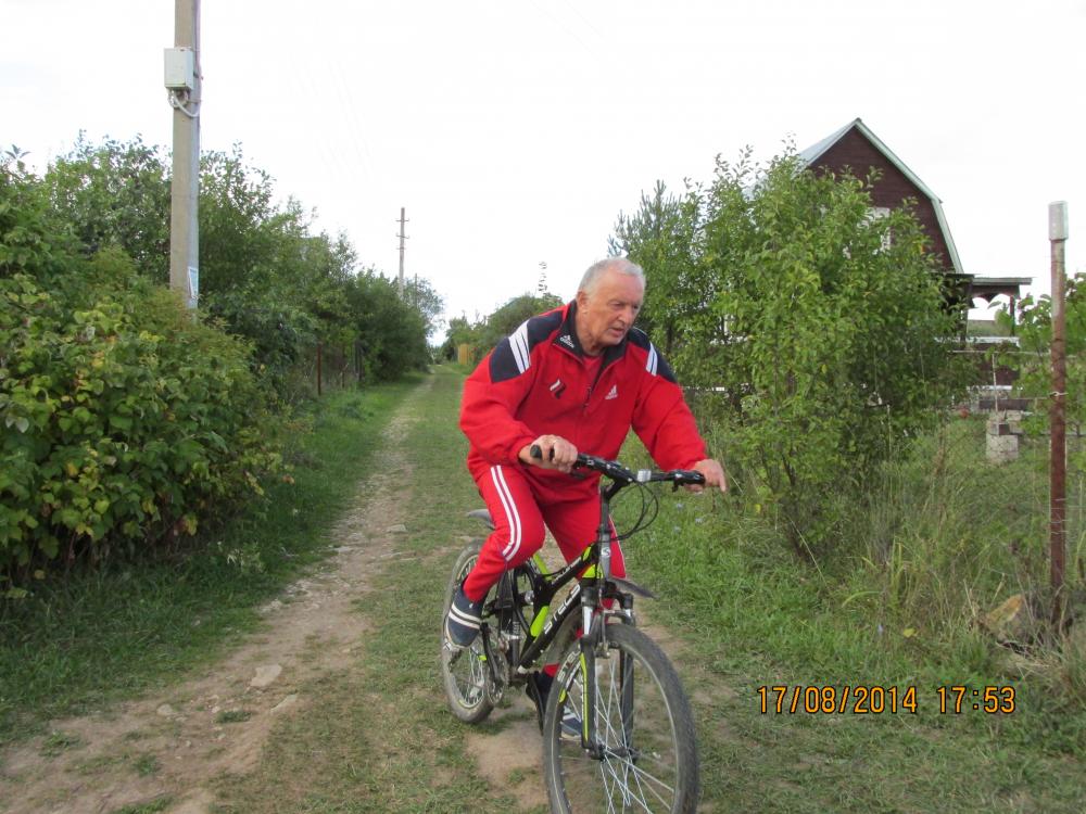

    Правая рука, при торможении, видите, как в запястье сгибается? Руль то я развернул, чуть подальше стал. А как седло правильно настроить?

    Ну на первый взгляд рама на Ваш рост маловата, руль надо сделать чуть пониже, сидуху чуть повыше, и ручки тормозов поставить не на пятнадцать минут, где-то между 22-25. Попробуйте так, эти настройки займут десять минут.

    Сидуху уже дальше нельзя поднимать, а то вывалится и очко порву:flirty:, а с рулем надо попробовать, мысль была. А подседельные штыри отдельно продаются? Интересно в Серпухове смогу найти. Само то сиденье я покупал(помягче) А как сидуха на колени настраивается? Вроде езжу болей нет.

    Сидуха по высоте должна быть так, чтоб при нижнем положении педали нога должна быть почти прямая. А вперед назад сидуху желательно отрегулировать так: при положении педали на пятнадцать минут, ногу поставить так, чтоб нажим на педаль был подушечкой ступни(после пальцев которая), и при этом повесить уровень- центр колена должен совпадать с центром педали. При этом, если едете по хорошей дороге, то сидуха по салазкам можно двинуть на сантиметр назад от руля, а если по пересеченке то на сантиметр вперед, к рулю. Сама сидуха должна быть параллельно земле. Но все равно, каждая нас тройка индивидуальна, не бойтесь крутить гайки и зажимы, за пару десятков поездок можно найти золотую середину!:hi:
