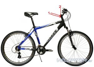

    Вот и я практически стал велосипедистом :). Достался, можно сказать, по наследству велосипед. Не супер-пупер канечно, наш отечественный "СТЕЛС". Велосипед этот купили почти два года назад, но он так и не проехал ни километра, после чего "достался" мне. Модель вот такая http://www.velopiter.ru/view/velo/493.htm. Пока немного напрягает одна вещь, если тормозить передним тормозом на скорости чуть больше 10км/ч по спидометру, то ощущается вибрация на руле и велосипед начинает весь трясти. Визуально. если присмотреться на ходу при торможении, то шток вилки начинает "болтаться" в корпусе, как бы имеет продольный ход. Что это такое и как с этим бороться??? Вилку менять уже пора, хотя велосипед вроде новый???? Или неправильно "отрегулированы" тормоза "передние"??? Хотя при торможении "задним" тормозом ничего подобного не возникает.

    Скорей всего у вас просто разболталась рулевая колонка и в этом нечего страшного нет .Причина это явления как показывает практика очень просто смазка в подшипниках вырабатывается и рулевая колонка со временем начинает раскручиваться и болтаться . В свое время в мастерской очень много раз приходилось лечить такие вещи. Лечиться это простым потягиванием болта крышки якоря (2) . Делается это просто : скачало ослабляете на половину 2 болта которые стягивают вынос (1) потом на пару оборотов покручиваете болт якоря (2) до того момента как люфт пропадет . Самое главное не переусердствовать а то руль будет очень туго крутиться . вся эта процедура должна занять у вас не более 5 минут :) По возможности желательно заложит в подшипники густой смазки :)
    Усли же шток начал болтататься в короне вилки то тогда пора уже менять вилку.

    Спасибо, обязательно попробую "подтянуть"....
