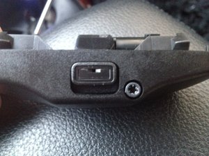

    Там же регулировочный винт - торкс! Никакого колхоза. Только ключ надо хороший иметь - размер ключика очень маленький.

    А это на фото форсунка 5М или 4F?

    Высота веера очень хорошо регулируется, не забывайте после установки :)

    Я так и не понял, на фото форсунка 5М или 4F или они обе регулируемые?

    Поставил себе, 5М. Так как машина до 2008 или 2007 не понял когда что поменялось, посадочные немного не такие, надо переходнички от 4F поставить. На водительскую нужно удлинять провода фишки обогрева.
