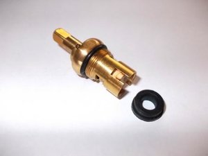

    У себя перебирал с обоих сторон, заменил все из ремкомплекта. Слева на штоке большая корозия, ржавчину убрал. С новыми резинками все равно жидкость сочилась. Может кому то покажется смешно и опасно. Я на шток одел вот это кольцо, потом подходящуюю шайбу, пластину ручника и гайку на место. Два года всё сухо. Для профилактики меняю колечко раз в год. Выезжаю каждый день.
