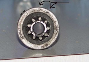

    братцы падскажите что означают ети цыфры паменял бендикс свиду такойже а вот цифры разные на фото мой старый а паставил 209 504 всё равно на холодную проскалзевает может бендикс другой или цыфры значения не имеют????????:cry2: :cry2: :confused:

    Kak to raz u menja toze bendiks zagnulsa. Proskalzyval kak na gorachuju tak i na holodnuju.Pojehal v magazin s bendiksom vmeste, tam po katalogam smotreli kod bendiksa na moju mashynu (zavisit ot moshnosti dvigla) i kod bendiksa a potom jeshe i zadali vopros kakaja moshnost u mojego startera (vyjasnilos starter ne rodnoj stoit, moshenje) dali bendiks nemnogo s drugim kodom, postavil, problem ne bylo.

    а ты на венец маховика смотрел? посмотри в окошко, там его видно, если с передней стороны маховика (по ходу машины) зубья имеют значительный износ то словил ты гемор в виде снятия КПП, сцепления, замены маховика (можно правда винец перевернуть)

    венец нармальный:rotate:
    сматрел:rolleyes:
