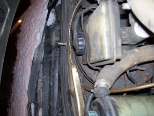

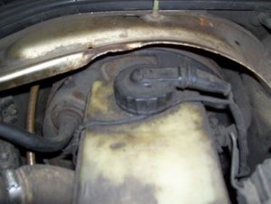

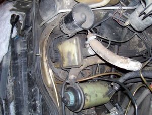

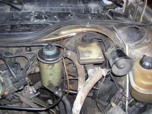

  16. Koresh
    Koresh Живу я здесь
    9 июн 2007
    1.551
    Allroad, ARE, 2001
    Ответ: вакуумный усилитель тормозов
    шланг такой толстый страшный тк как поставил когда только менял на вакуум другого не было, так и стоит надо бы поменять на нормальный.
    диаметр вакуумника около 250 мм, точно померить не получается, не подлезть. сверху над вакуумником на кузове видно что пытался ставить гтц от бочки, он не лез потом я забил на него и придумал конструкцию с болтом.

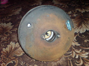

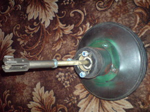

  17. DJ- ROMEO
    DJ- ROMEO Участник форума
    19 фев 2008
    265
    Audi 100/44 2.2 WC
    #17 DJ- ROMEO, 30 янв 2009
    Спасибо за фотки. Я так понимаю он точно подошёл по креплениям, да? Прикручен на 4 болта как и гидравлический?
    Просто я взял с дуры с креплением на 3 болта(причём с 80) и понимаю что не тот. Буду искать нужный.
    А куда шланг отвёл от вакумника?

  19. DJ- ROMEO
    19 фев 2008
    265
    Audi 100/44 2.2 WC
    Если ты не торопишься, я через 5 минут могу его сфоткать и выложить. Чтоб уже наверняка.
