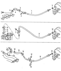

    Подскажите куда именно подключается вакуумный регулятор опережения зажигания (цифра 5)?
    Машина: Audi 80 1.8SF
    А то в книжке как то не понятно написано:
    Установленная на распределителе диафрагма соединена тонким вакуумным шлангом с карбюратором или впускным коллектором.
    Может кто-то сможет выложить фотку - куда именно его подсоединить?
    У меня этот шланг какой-то умник выдернул и теперь не знаю куда его присоединять даже, да и самой трубки пока нет :)

    Нашёл вот такие схемы:
    Тут вроде не в вакуумную трубку тормозов...

    Да куда хочешь его подключать мона лиш бы после дросселя. Не работающий вакуумник может сделать машину тупой. Провалы при утапливании тапки. При разгоне. Итп итд.

    Как это запломбирован? Этот штуцер называется вакуумный клапан. От него должны отходить в сторону на 90 градусов 2 или 3 вывода (если 2, то дальше еще и тройник должен быть).
    Может у тебя заглушка на одном из них имеется, как раз там где раньше подключался шланг ваккумного коректора? Сначало определи работает ли корректор зажигания. Если работает, все трубочки подсоедияй как по фотографии. Все трубочки проверь нет ли трещин. Если старые, то поменяй на новые, желательно силиконовые.

    Это какого черта вакуумник к клапану подключил??? Как он может работать?
    Его надо прямо к вакууму коллектора. В любой удобной точке. Можеш и доп. тройник для этой цели сделать.
    Также тот клапан тоже подсоедени к вакууму коллектора. Как в посте №5 на фотке...

    Скорее - нет. В той цепи есть обратный клапан.
    Надо до обратного клапана...где вакуум живой - от положения ДЗ и от оборотов меняется.
    После- отрегулируй занова УОЗ. С подсоедененном вакуумом =18гр

    Попытался нарисовать в картинках, как у меня сейчас соединено.
    Но чувствую что там накручено и половина не так подключена:
    И ещё, подскажите правильно ли я понимаю схему:
    Потому что если я всё верно понимаю, то 100% у меня кто-то всё поперепутывал :(
    И тогда вопрос, как подключать клапан №6. На схеме задействовано только два штуцера, а физически их я так понял что 3-и штуки.
