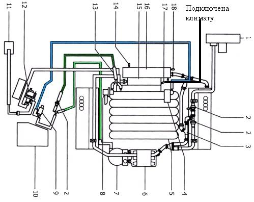

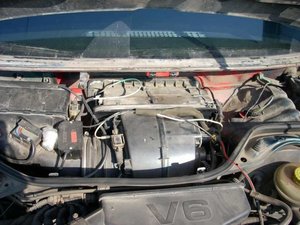

    Вчера отключил программно егр, трубки убрал. Но сам клапан еще не демонтировал. У друга такая же машина но без егр, у него подключено вот [​IMG]. А у меня [​IMG]. Как надо подключить?Дроссельная заслонка должна ли подключатся шумогасителю (надпись V6). Климату от какой трубки идет?

    Никто не знает?хотя бы откуда идет трубка к климату?

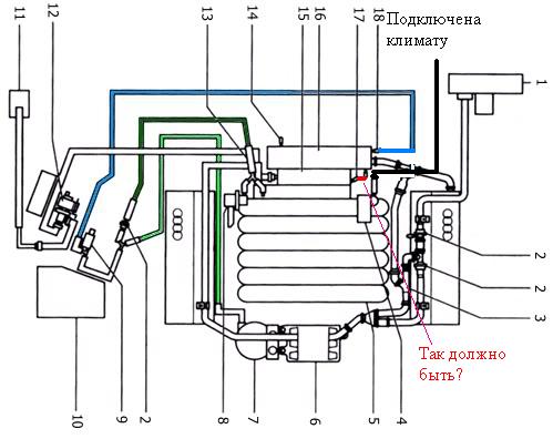

    Вот этот шланг Копия DSCN0618.jpg куда вставляется?. Фотка не мое.

    Этот шланг подает вакуум для управления клапанами печки и заслонкой рециркуляции. У меня он прямо в вакуум(торм.) воткнут.

    Примерно уже нашел. На aah с дроссельной заслонки идет трубка потом тройник, одна из них к климату, другая к заднему диф. подсоединяется
