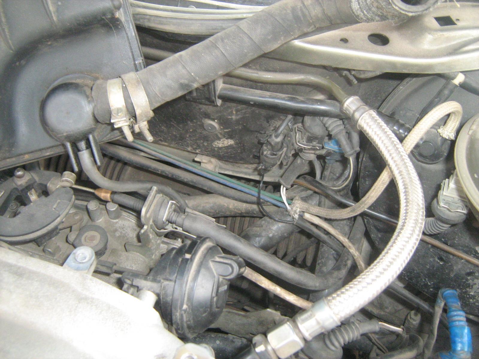

    от дроселя идет к пластиковому шумогасителю c низу около черного (коробка с надпиью v 6), а от вакумника он на этой картинке нарисован под названием гриин

    1. А про шумогаситель можно поподробнее? Хто это? И где?
    2. Нет. Я говорил про вакуумник, из которой еще бочек с тормозухой торчит :D
    Причем подключено у меня прям как у парня на фото
    http://www.audi-club.ru/forum/attachment.php?attachmentid=213078&d=1301727869
    А с другой стороны он у меня теперь никуда не приходит.

    на фото как раз шумогаситель и снизу идет шланг к дроселю его там видно, а выше толстого (не видно) черный
    вакумник это и есть из которого торчит :)

    и зеленый на фото тоже видно на вакумнике :)

    а понял на вакумнике у тебя как на фото зеленый , но он в никуда ? а он должен как на картинке к тройнику,
    тогда как же вся система работает ? вакум от туда и берется :cool:

    на картинке он "GREEN"от тройника почемуто нарисован к дроселю , а должен как на фото к вакумнику с бачком тормозухи :rollingeyes:
