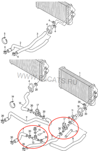

    решил привести в порядок это дело.
    у меня криво поставлены шланги.
    а сегодня я еще не смог найти штекера от заслонки рециркуляции.
    штуки под цифрой пять я найти не смог. шланги с ОЖ идут от печки через моторный щит и металлические переходники - к двигателю. но куда в таком случае должен был идти этот вакуумный шланг? пока свободный вывод тройника заглушил болтом. и судя по всему заслонка у меня теперь будет включаться/выключаться не кнокой заслонки, а кнопками температуры. когда LO - заслонка включится (или выключится?), когда какие-то градусы - наоборот.

    датчик стоит в тройнике ищи на выходе из гбц в печку.
    под номером 5 - кран печки. стоит вроде на выходе печки прям сразу. я у себя выкинул его. так как потёк...

    у меня там в обоих случаях голые трубы. резиновый шланг - металлическая труба - резиновый шланг (ведь в сам пластиковый корпус печки лезть не надо?).
      86,2 КБ
      11
  8. iokiok
    iokiok Адмирал второго космического флота
    13 июн 2013
    2.411
    Ауди-100 1993, AAR
    угу, спасибо, уже видел. у меня больше похоже на тот вариант, что сверху.
