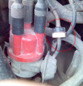

    У меня на моноджете между тромблёром и впрыском после вакуумного ускорителя в разрыв стоит таблетка двухцветная диаметром 3 см. толщиной 1.5 см.
    Что это за хрень, некоторые умничают типа выкинь эту х..ю от неё тупит машина на больших оборотах....?
  9. Sewerok
    Sewerok Старожил
    1 янв 2003
    5.863
    ОШИБКА!!! Вакуумное опережение зажигания должно напрямую быть соединено на впускной (отбор вакуума). То что стоит - это обратный клапан. Он сделан для того, чтобы вакуум шел только в одну сторону - чтобы впускной отсасывал воздух, но не обратно. Он просто неправильно установлен - он должен стоять перед зеленой сферой - аккумулятором вакуума. Трамблер пересоедини напрямую на впускной. Кстати в книжках всегда правильно рисуют схемы вакууных соединений...можно глянуть...

    Т.е я просто выкидываю эту хрень и соединяю напрямую ?
  13. Sewerok
    Sewerok Старожил
    1 янв 2003
    5.863
    ДА!!! А ентот самый клапан не выкидывай, а прибереги. Он должен стоять перед зеленой вакуумной сферой - она запасает вакуум для разных вещей - работы при запуске движка, вакуумных устройств, у меня она запасает вакуум еще и для привода блокировки муфты свободного хода в заднем редукторе

    Я тут сбегал сфотил этот клапан, можно убедиться оно это или нет.

    а по моим схема на keihen 1 и keihen 2 клапан должен стоять.
    а у меня его нет,может поэтому у меня первый вакуумник порвался,от паров бензина.Но второй славо богу пора держиться.
  17. audiserg
    audiserg Участник форума
    6 май 2004
    214
    2104/ 80 b3 /3110/80 b3/opel omega caravan 88
    Я мож не прав, но у меня нет аккумулятора разряжения, это раз(monojetronic),два имхо клапанок этот нужен, для того чтоб не давать корректору резко сбрасывать опережение, может я и ошибаюсь, но ведь не зря его Фашистн поставили! Попутно вопрос, имеется люфт осевой, где нить подшипники можно найти ?

    Знацца поясняю по всем ответам.
    1. Зеленая вакуумная сфера - это аккумулятор вакуума, он запасает вакуум, который хранится в нем достаточно долгое время. Этот запас вакуума нужен для обеспечения работы некоторых устройств при неработающем двигателе, когда от впускного нет разрежения. К примеру на карбе Пирбург 2Е2 вакуумная камера, приоткрывающая воздушную заслонку при пуске движка - двухходовая с первым и вторым пусковым зазором. так вот первый зазор и выставляется с помощью вакуума, запасенного вакуумной сферой. Потом у меня на полноприводной машине запас вакуума дает возможность включения блокировки даже при неработающем движке. так же в системе воздухораспределения потоков воздуха некоторых машин используется вакуум - его тоже надо для этого запасать (именно так сделано в Дэу Нексия, Опель Кадет Е и других машинах)
    2. Тот самый обратный клапан стоит неправильно. Этот клапан работает только в одну сторону. В обратную сторону исправный клапан не стравливает - у меня после недели стояния машины в сфере было полно вакуума, а он был заперт в сфере именно этим самым клапаном. Так и должно быть.
    3. Положение клапана в цепи трамблера - ошибочное. Вакуумное опережение зажигания должно варьироваться (изменяться) в строгом соответствии с нагрузкой движка, т.е. с величиной вакуума во впускном коллекторе. Клапан препятствует данному действию. Он работает так - при пуске пошел вакуум, он появляется в вакуумной камере опережения зажигания и нарастает, т.к. обратный клапан не дает стравливать обратно. Зажигание запоздняется. И так до достижения предельной величины вакуума. И далее пока едешь, независимо от нагрузки на двигатель у тебя будет постоянно максимально запозднено зажигание. При езде внатяг - это плюс, но на верхах - минус, движок будет тупить. Почему по схеме этот клапан указан - не знаю, вероятно опечатка. Но с другой стороны вполне возможно, что стоит не запирающий, а стравливающий клапан, не дающий резко меняться вакуумному опережению - похожая хрень стоит у моего друга на VW Транспортере 2, только она отвечает за медленный сброс газа в последний момент, перед самым полным закрытием ДЗ. В любом случае сначала проверить надо этот клапан, промыть его. Кстати клапан величину вакуума не ограничивает, он только не дает обратного хода или быстрого стравливания, поэтому то, что порвалась вакуумная мембрана - не из за отсутствия клапана, а из за большого кол-ва бензина или масла в вакууме - а это непорядки в других системах...
    4. Эти сферы стоят только на карбах, впрыску они не к чему, тем паче на моновпрысках уже электронное управление опережением зажигания - там вакуумные камеры не нужны вообще
    А кто может отснять схему, где указан этот клапан в цепи трамблера??? Интересно посмотреть... ни на одной схеме такого не видел
