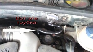

    Доехал, оставил, ушел на работу и в сервисе обнаружили что вырвало трубку (смотрите приложение с фото). Одной стороной эта трубка подсоединяется к тройнику (вот с него и вырвало), вторая сторона через наконечник в перегородке.
    Проблема, то что не сервесе не могут определить код этой трубки. Дали номер схемы 611-75, но у них не пробивается. Решили эту трубку проклеить суперклеем и вставить в тройник, как временное решение.
    После этого тормоза появились, троить перестало.Заодно поменял свечи, потом понял что зря, они бы еще 15-20К км прошли.
    Так вот вопрос что эта за трубка, смотрите фото. У меня в ЕТКА она проходит как 4B0 611 931 CN. В exist.ru фото и аналогов нет.

    Вроде как на вакумный усилитель тормозов идет

    Так закутачь её самостоятельно из жёсткого армированного шланга, использовав старый обратный клапан, если живой. Если мёртвый, то купи на разборе такой же. А заказывать без толку, если только из гермашки, ито если манагеры смогут правильный номер отгадать.Капец проблема)).

    Все верно, на вакуумник ГТЦ
    На жигулях вакуум брался с 4-го цилиндра, а тут видимо с 1-го и 6-го как раз.
    Трубки тут

    У него вроде без обратного клапана трубка, 5 по схеме

    ААА.. ну да, на 5ую трубку даже номера нет :)

    Ну ёмаё, всё ж просто- заглушку в гофру от дмрв вместо дырки от искомой трубки (или лучше другую гофру без дырки), на коллектор сзади тройник на вентиляцию к примеру и от него отвод к вакуумнику с помощью жёсткого шланга. Обратный клапан втыкается в переходную резинку на моторном щите.
