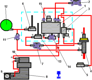

    Не могу достать путней вакуумной схемы для моего карбюратора.
    У меня пока есть 2 схемы, написано что для Keihin, нифига не подходит, поскольку есть несоответствия...

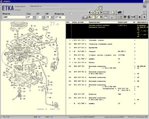

  9. kissvv
    kissvv Завсегдатай
    1 дек 2004
    695
    Audi 100/44 SH 1.8 88 г. (была)
    Ответ: Вакуумная схема карбюратора Keihin 1 где взять?
    Посмотри здеь на снимке, похожа?

    Я эту схему видел, она тоже не прокатывает!
    Потому что там ного выходов спереди карбюратора и у меня нет 1-го вакуумного привода!
    вот схемка моего карба...
    Не знаю, возможно предыдущий хозяин посчитал некоторые детали карбюратора ненужными?
    :uhoh: Я в панике... :uhoh:

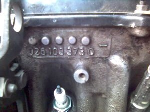

    У тебя сверху на карбюраторе какой каталожный номер выбит - этот 026 129 017?

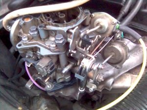

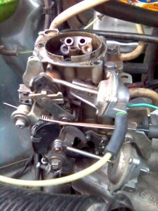

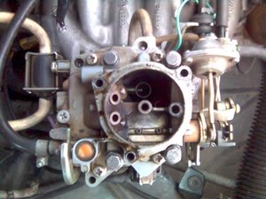

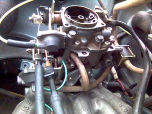

    Фотки карба, я так и не нашел на нем номера, единственное что это номер двига :(

    что то у тебя нехватает на твоём карбе:shock:....одного вакуумника нету....вместо него два винта вкручены а его нет :unhappy:, и трубка куда то впихнута...странно..
  16. dooh
    dooh Завсегдатай
    6 сен 2004
    697
    Celica St185/Celica 230/ Trueno AE86
    Никуя себе!!!!!
    Енто вакуумный привод дроссельной заслонки вторичной камеры.
    Видимо порвался и его выкинули.Она(машина) должна не тянуть на больших оборотах.
    Версии keihen I тоже разные бывают.Я когда свой менял поставил от VW и у меня тоже есть несколько новых выходов которые я заглушил,а машина у меня один в один твоя.
    У меня тоже нифига нет,того что ты зачеркнул окромя вышеуказанного вакуума.
    И у номера 3 выход j просто заглушен пробкой(заводской),когда я новый карб брал,там вообще ентого клапана небыло.И есть выход на EGR клапан,так что не парся,у тя всё в поряде кроме вакуума на вторичку.

    Мне непонятно одно - откуда у него в трубках пневмосистемы вакуум забирается, если перемычкой судя по фото 3 (в верхнем ряду) закольцовано оба заборных отверстия?
