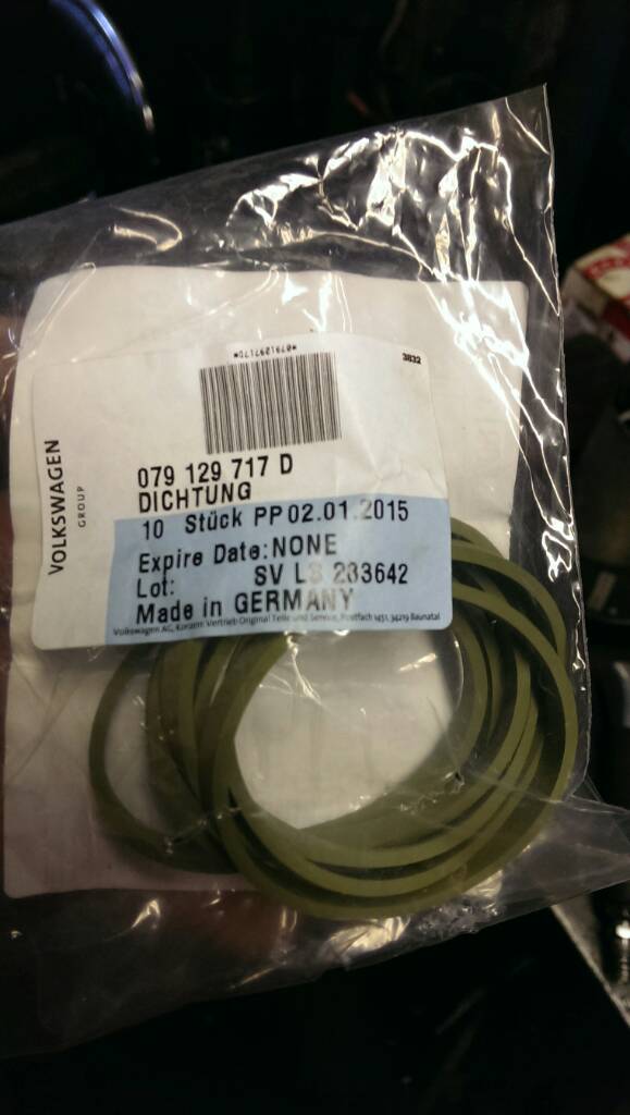

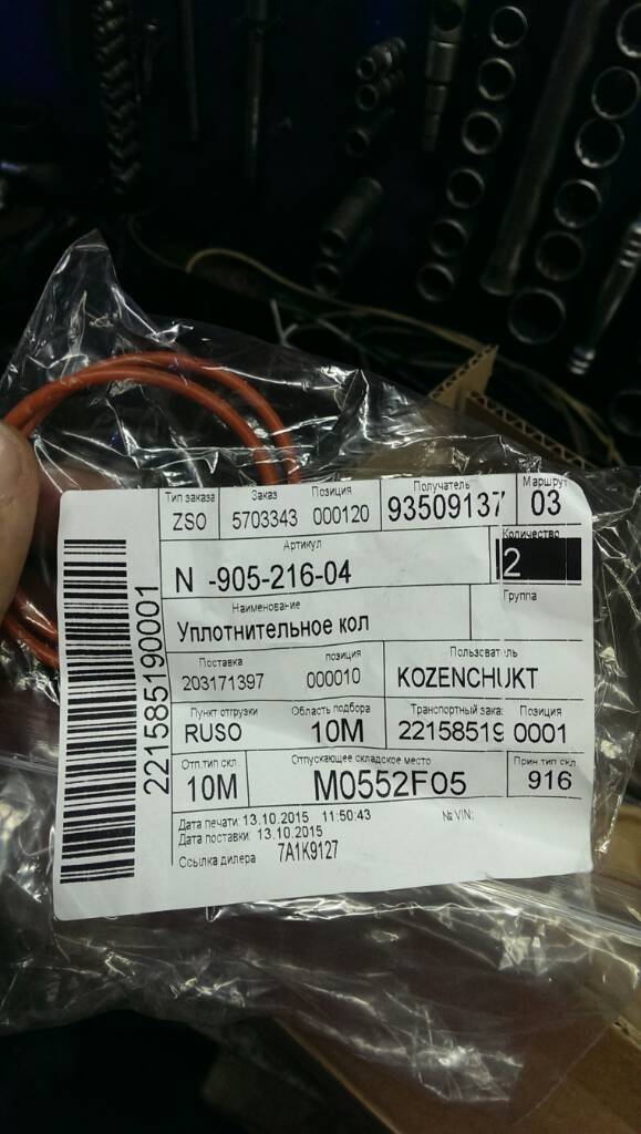

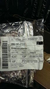

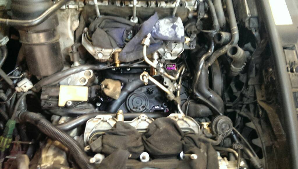

    Поменял маслоотделитель. Геморрой тот еще, я вам скажу. Из сломанных частей - сломал носик на одном из э/м клапанов, что находится сверху, но успешно склеил.
    Что неприятно - масло с тосолом в развале смешивается на ура - после работ смените масло и тосол, дабы избежать ненужного.
    В развале вообще грязи дофига - выдувайте все аккуратно и закрывайте все тняпочками.
    Снять маслоотделитель без снятия левого коллектора никак. Готовьтесь к замене прокладок на форсунках.
    Компрессор очень тяжелый - лучше снимать вдвоем.
    Результаты меня радуют - посторонние звуки ушли, вакуум ушел, двигатель работает мягче.
