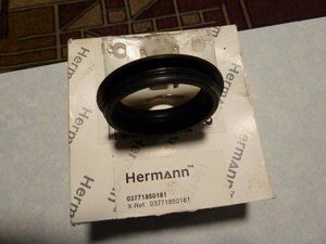

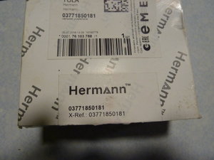

  9. серый1970
    серый1970 Участник форума
    29 мар 2016
    338
    P1040096.JPG P1040097.JPG P1040098.JPG сальник в.у. и фиксатор педали тормоза

  11. серый1970
    29 мар 2016
    338
    на штоке ву шар заходит в фиксатор и защелкивается без специального съемника не разъединить (я его сломал поставил от поло немного доработав напильником ввиду доступности и дешивезны)
