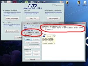

  6. AlexMone
    AlexMone Живу я здесь
    1 ноя 2012
    1.532
    А4/B7 1,9 BRB 07
    делайте выбор через тип авто, справа отобразятся все блоки которые буду отсканированны
      191,1 КБ
      428
  7. B5-Forever
    B5-Forever Новичок
    12 мар 2013
    29
    А4/B7 3.0 TDI 05г.
    Alex,
    Я так и сделал, но он ненашел всех моих блоков. Никаких ошибок, ничего, просто их невидит...
