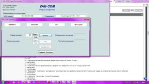

    скажите плиз,на какие стоит обратить внимания и как они могут влиять на автомобиль( у меня кстати и с расходом топлива проблема,в городском режиме 20 и более литров ест)
    еще,при попытке адаптации в блоке комфорта выдает такую картиинку
    Безымянный.jpg может кто либо разъяснить?) заранее оч благодарен и за сумбурность мыслей прошу не ругать,я тут новичек)

    С блоком комфорта у тебя все нормально ,кроме того что висят ошибки по замкам Safe как на всех пиндосах перекодированых в европейскую систему измерений .Ну и дверной блок один в обрыве по одному проводу шины КАН . В адаптации в 003 канале в 46 блоке нет ничего ,вот он тебе и гворит об этом .:umnik:

    А в адаптации для В6 в блоке комфорта доступны только каналы 21 ,61, 62, 63
    Что касается отключения функций FIS на приборке то это делается в ней как раз . Только вот зачем колхозить то ? Может проще сделать все по человечески - устранить неисправности и вставить лампочки :shock:
