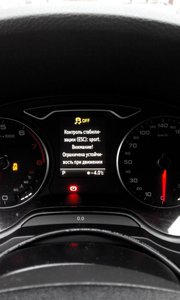

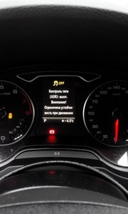

    Neonode Новичок
    5 авг 2015
    50
    Octavia A7 1.2TSI
    при изменении в 03 блоке 29 байта на "09"
    меняем режим работы кнопки "~OFF"
