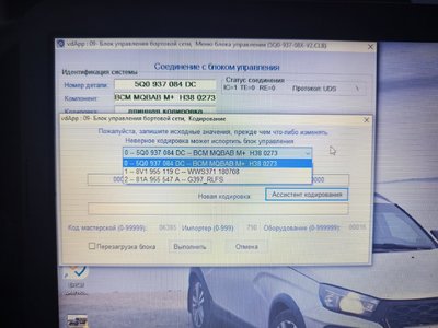

    KOKA Старожил
    27 апр 2014
    15.454
    Q5 3,0 TDI 2014
    Забей, а?
