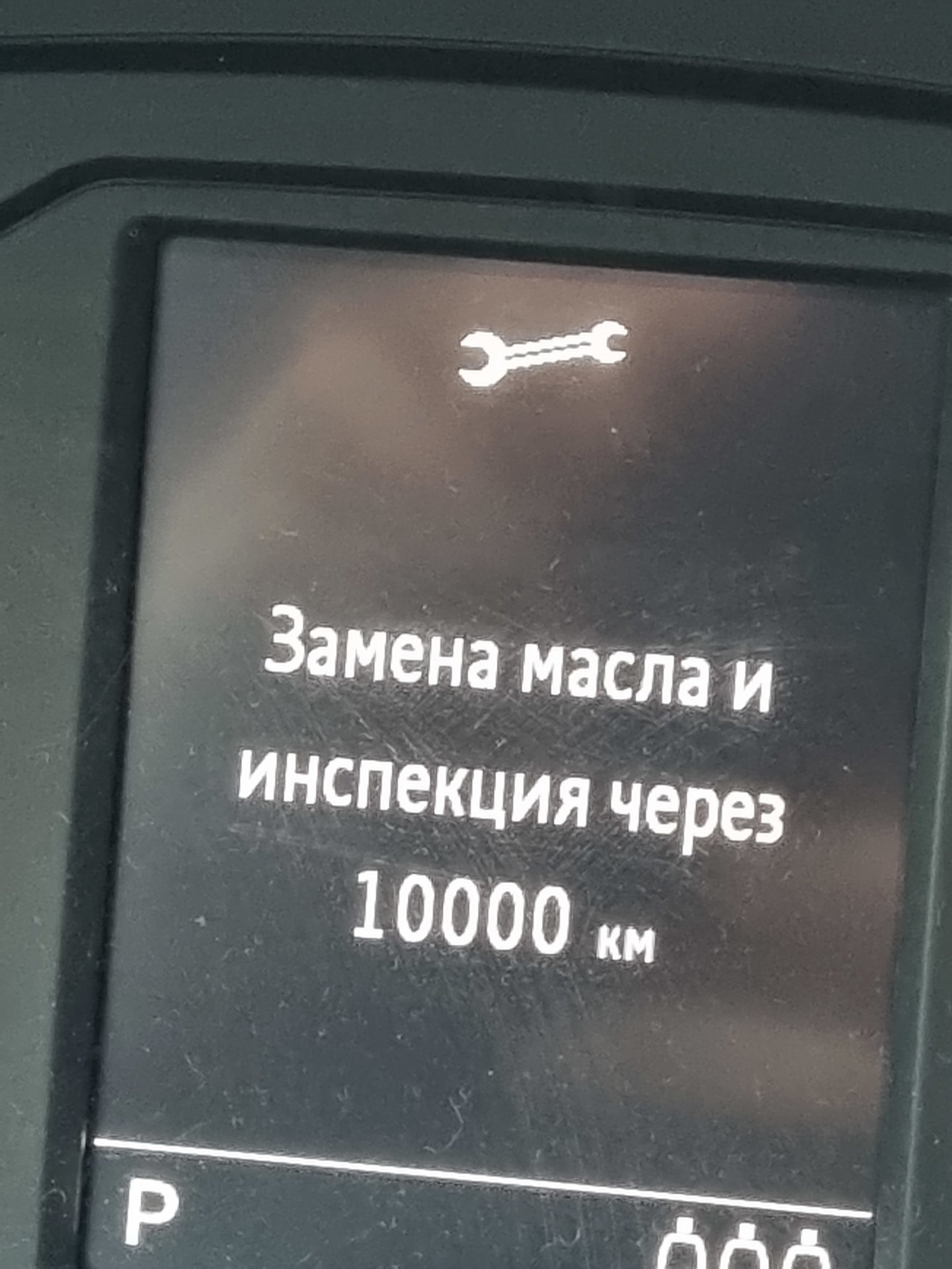

    Всем доброго времени суток, у меня а3 8v сделал плановое ТО (своими руками) и launch сбросил интервал, после чего появилась крайне странная для меня надпись "замена масла и инспекция через 10000 км."?! Весь 17 блок в доль и поперек перелазил, не смог найти кск исправить. Как я думаю, нужно найти где поправить срок уведомления?! Помогите кто знает, пожалуйста.

    обнулить сервис "инспекция"
    17-Комбинация приборов -> Адаптация
    1. FIX: Distance covered sience last millage-dependet inspection
    в поле нового значения поставить 0, сохранить.
    2. FIX: Time since last time-dependet inspection
    в поле новое значение поставить 0 , созранить.
    3. ESI : Resetting ESI
    в поле новое значение выбрать Reset , сохранить.
    Индикатор должен обнулиться.
