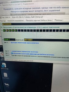

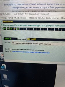

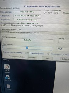

  1. EvghenyT
    EvghenyT Новичок
    10 авг 2021
    10
    Audi A3 e-tron 2016
    Проверил. Это я проделал когда активировал данную функцию. А так же поменял скорость отключения экрана на 15 км/ч. Экран при этом молчит все равно. :(
    На всякий случай приложил скрины Васи
  2. Grafik
    Grafik Старожил
    12 фев 2009
    5.504
    А3 8V 1.8 quattro ABT
    А в принципе картинка парков есть када задним ходом??
  3. EvghenyT
    EvghenyT Новичок
    10 авг 2021
    10
    Audi A3 e-tron 2016
    Да. Картинка появляется в двух случаях. Если включаю задний ход, или если нажимаю на кнопку помощи парковки.
    Тогда экран показывает картинку с расстояниями, и звуки все имеют место быть. В случае же, когда подъезжаю близко к препятствию, кнопочка помощи парковки загорается, звуки все слышу (с разделением по звучанию от передних и задних парктроников), а вот экран остается в том же режиме, в котором был :(
  4. Grafik
    Grafik Старожил
    12 фев 2009
    5.504
    Итак))) при подьезде к препятствию будет тока звук. Давно не смотрел, год авто в гараже стомт, посмотрел- так же. так что если передом картинки не будет, тока звук. У всех так
  5. EvghenyT
    EvghenyT Новичок
    10 авг 2021
    10
    Audi A3 e-tron 2016
    Понял... Жаль... :)
    Просто увидел у товарища на фольксвагене что экран включается, думал, что можно сделать так же...
    В любом случае спасибо за содействие и помощь :)

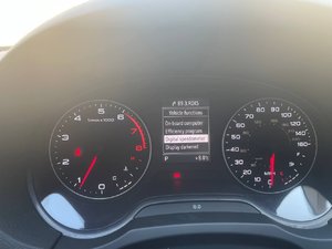

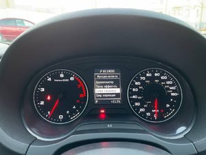

  16. Chefranov
    Chefranov Новичок
    9 окт 2021
    10
    Украина
    Audi A3 2015 2.0T Quattro
    У меня такая же байда, мне сказали менять моторчик заслонки печки 5Q0907511D
  17. Chefranov
    Chefranov Новичок
    9 окт 2021
    10
    Украина

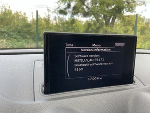

    Подскажите, подключаюсь через VCDS к приборке и в кодировании и в адаптации ставлю русский язык. Приборка становится на русском, после выкл/вкл зажигания становится обратно на английский. Как я понимаю идет опрос MIB (который на инглише) и ставится обратно английский. У меня MIB самый простой, который не русифицируется, но мне сказали, что можно как-то обмануть чтобы приборка не слетала с русского. Может кто-то знает как?
    Авто: Audi A3 2015 (USA)
    MIB: MSTD_US_AU_P3371
