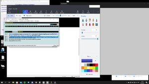

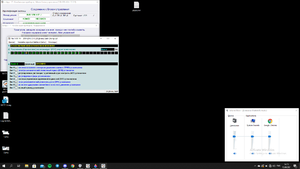

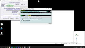

    Номер радара: 5Q0907572F
    И на всякий случай приложил скрины Васи

    Попробовал активировать адаптивный круиз без замены лапки.
    Активировал в разных блоках "наличие" адаптивного круиза. Единственное, не смог в двигателе прописать его же наличие (Вася выдал ошибку 22). При этом возникла ошибка в блоке двигателя, которая говорила о том, что ошибочное нажатие кнопки в байтах. Кнопка круиза совсем перестала работать. Так же перестал работать Audi Pre Sense.
    Пришлось вернуть все настройки в первоначальное состояние, сбросил ошибки, машина заработала как обычно.
    В связи с этим вопрос. Если я закажу лапку с регулированием дистанции. Даст ли мне это возможность просто прописать наличие ACC во всех нужных блоках? Или для этого нужны будут еще манипуляции со SWAP кодами? Может быть есть смысл выложить номера других блоков, которые просто не подходят под реализацию АСС?
    Заранее благодарен за ответы
