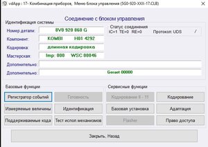

    Наконец-то активировал БК! Машина 14-го года. 10буква в ВИНе F. Все получилось, работает. Активировали с помощью Одис. Заняло примерно пол часа. Цена вопроса 4000. Кому надо могу написать контакт специалиста.
  8. intercar
    intercar Новичок
    8 ноя 2014
    8
    A4 Allroad FL `13
    Напиши лучше какой номер приборки теперь при диагностике. В идеале заскринь кодировку, номер блока и версию прошивки

  14. Vetaltula50
    Vetaltula50 Новичок
    22 июл 2020
    12
    A3 Sportback
    Это то, что вы спрашивали?
  15. Vetaltula50
    Vetaltula50 Новичок
    22 июл 2020
    12
    A3 Sportback
    Опускание зеркала при движении задним ходом активировал самостоятельно Васей.
    Складывание зеркал не получилось, т.к. насколько я понимаю это физически у зеркала должна быть такая возможность (должен быть моторчик/привод или как это называется)
    Полноценный БК (цифровой спидометр, расход топлива мгновенный, средний) кабелем сделать не получилось. Активировали через Одис в Москве, за деньги (мой пост как раз чуть выше)
    DmitrySA нравится это.

    Получается, через VCDS вовсе нереально активировать БК? Или конкретно у Вас не получилось?
    Вообще, почему так странно - заблокирован бортовой компьютер, дикость какая-то...
  20. Grafik
    Grafik Старожил
    12 фев 2009
    5.504
    А3 8V 1.8 quattro ABT
    У меня с завода он БК
    В Вашем случае приборку шить надо. Это делает ОДИС Путем заливки прошивки
    И только потом появиться БК. Ну если приборку не уложите))
