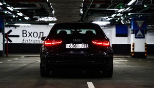

    Привет всем. Как закодировать (если вообще возможно) что бы на хэтчбэке стоп сигналы загорались на задней двери багажника. Ехал сегодня за 5ти дверным хэтчбэком у него сзади горят 4 стоп сигнала + верхний. У меня же на 3х дверном хэтчэ, только на задних крыльях и верхний.

    А лед или простые стоят? У меня лед дорест када были все 4 горели ( 4 дверка )

    Подскажи как отличить?

    Так и не скажеш. Смотрите описание при покупке
