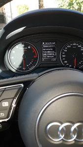

    ребята есть здесь бк? 2016 г.в.
    Audi A3 1.2 TFSI S Tronic Attraction (04.2014 - 03.2016)
  9. Alex870
    Alex870 Новичок
    19 май 2019
    13
    Ставропольский край
    Audi Q3 F3 2020
    Нажмите кнопку Меню на левой спице руля и увидите
  10. Bedric
    Bedric Участник форума
    23 май 2015
    181
    Красноярский край
    Q5 2013 2.0
    я в живую её ещё не видел, думал так подскажете. А то что у неё показан остаток топлива на км пути не означает что БК есть?
  11. Alex870
    Alex870 Новичок
    19 май 2019
    13
    Ставропольский край
    Audi Q3 F3 2020
    Остаток топлива и без БК отображается. Я не говорю. что его там нет, но информации недостаточно.
