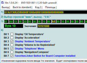

    Добрый день!
    A3 2017 года (какой модельный не знаю, еще VIN не расшифровывал).
    пытался активировать BK, кодировка принята, но ничего не поменялось, нужны какие-то дополнительные манипуляции, кроме перезапуска?
    пробовал активировать графическое отображение парктроников - опять же коды приняты, но ничего не менялось, MMI перезапускал.
    только опускание правого зеркала пока заработало, Corner пока не нашел (надо видимо софт обновлять).

  14. fbear
    fbear Участник форума
    4 июл 2008
    162
    VW Touareg 3.0TDI
    Приборку закодировал без перепрошивки, оказалось шнурок не был обновлен и коды странные выдавал. Парктроники пока так и не победил, надо видимо дальше шнурок обновляться, в каналах адаптации бардак :(
  15. IntensE
    IntensE Завсегдатай
    10 мар 2014
    810
    А3 8V FL spbk 1,4 s-line
    Парктроники если с завода только задние, то корректную картинку вывести не получалось. Картинка появилась только после замены блока управления ими с поддержкой передних (или паркпилота). Таким образом отображается задний, а перед перечеркнут и пишет ошибку.
    По-другому не получилось.
