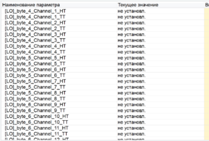

    Одисом ничего не сделать. Да и в целом с MIB надо подругому, через VAG Can Pro можно сделать, только надо знать что именно.
    может кто подсказать, надо ли что то выбирать в 5F с 4-7 байт если у меня Audi Sound System и выбрано Sound System Internal? Для наглядности, картинка с Одиса.

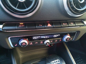

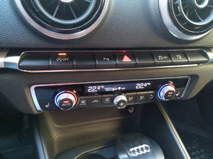

    Всем привет. Машина без датчика дождя и света. Дилер обновил прошивку бортовой сети. После этого я обнаружил, что в положении переключателя света "0" пропала подсветка кнопок в салоне (климат, стеклоподъемники, панель с кнопками парковки, есп и т.д.). При включении габаритов или ближнего света подсветка появляется. Вопрос конечно не из лёгких, но может кто нибудь знает или догадывается какие галочки и в каком блоке включить, чтоб подсветка появилась?
    PS: Есть версия, что в новой прошивке так предусмотрено, чтобы человеку в темное время суток отсутствие подсветки кнопок подсказывало включать ближний свет. Но мне хотелось бы иметь подсветку всегда, как раньше.
  16. M71
    M71 Завсегдатай
    14 янв 2014
    503
    Q7, 3.0 TDI, A38V
    Шил дилер. Зачем вам самому исправлять его косяки. Вернитесь-попросите сделать как надо. Или откатить назад. Чего ради шили блок?
