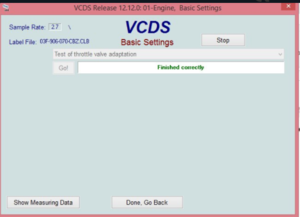

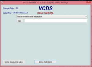

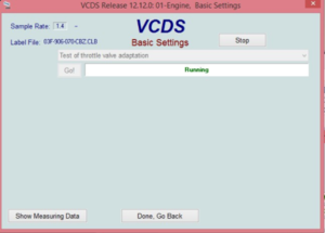

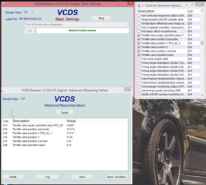

    Здравствуйте. А3 1.2 tfsi [​IMG] 2010.
    Раз в неделю загорается чек, потом часто пропадает, ошибка р0068 (несоответсвие положению дросселя). Изминений в работе двигателя не замечено.
    Купил на али vag-com 12.12, решил адаптировать дроссель.
    Установил VCDS, все подключил по мануалам в интернетах.
    Делаю на заглушинный прогретый двигатель, ключ во втором положении.
    Странно, но моя версия VCDS чуть отличается от той, что на мануалах. После выбора Basic-Settings-04, сразу попадаю на окно, как в скрине №1. И нет возможности выбрать 060 группу.
    Выбрал Test of throttle valve adaptation, нажал GO (скрин 1),
    Загорелось на мгновение зеленым "Running" (скрин 2),
    Через секунду загорелось "Finished correctly" (скрин 3).
    Нет уверенности, что адаптация действительно прошла.
    Если делать на заведенную, то сообщение "Aborted-Safety reasons" (скрин 4).
    Помогите, пожалуйста, советом! Если есть возможность попробовать с вашим кабелем в Москве, готов на выходных заехать на 5 минут для адаптации! С меня вкусное пиво. Спасибо!
