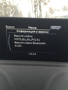

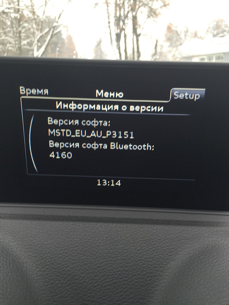

    А как активировать блютуз, если он есть в машине?
    Или это не блютуз? Знающие подскажите.:help:

    На тоннеле есть кнопка ТЕL ? Если да то блютуз работает, если вместо нее САR то нужно менять, кодировать и тд
    Это отображение на дисплее приборки - расход топлива, пройденный путь после заправки , темпер масла и тд
