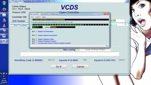

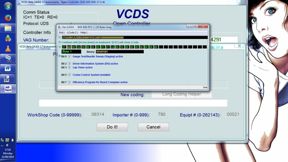

    Всем привет. Вчера одной знакомой активировал БК на Audi A3 8V (модельный год 2016). Делал по инфе с немецкого сайта.
    Сначала заходим в 17 блок (Панель приборов) там кодирование, длинное кодирование, переходим в Байт 1 и ставим галочку в Бит 2 (если ещё надо чтобы отображалось время круга, то тамже ставим галочку в Бит 3). И всё. Номер приборки у неё с последней буквой N.
    P.S. Выкладываю картинки с просторов интернета в помощь. Если кому нужно, бесплатно активирую в Марьино

    Добрый день!
    Подскажите есть ли какие-то особенности включения борткомпьютера? Делаю кодировки(15гв, приборка с посл.буквой N) как Вы написали в сообщении, но борткомпьютер не отображается.

    Passat B6
    Да вроде бы нет никаких особенностей. Уже на 4-х авто активировал. Всё делаю, ка написал выше. Ты галочки втавишь именно там, как на картинке?

    11
    Да все так и делаю как написали, 17блок-байт1- Галочка в бите 2. Делаю при включённом зажигании, может нужно при включённом двигателе?
    Через шнур уже активировал уже контроль давления в шинах, опускание правого зеркала, а бортовой компьютер не включается.
