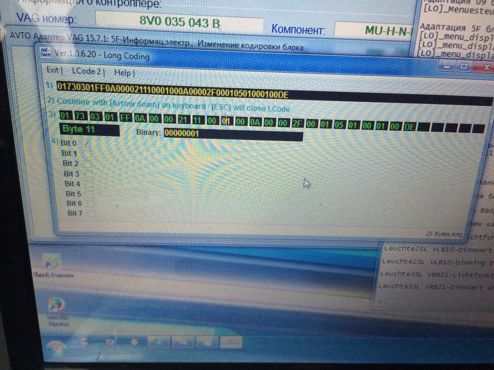

    вот такая у меня картина в 11 байте, ткните носом, куда вбивать? :shock:

    Бит 0 галку сними.
    В 3) должно появиться 00 вместо 01. Или просто поменяй 1 на 0 в 3)
    сохраняй кодировку.
    Надейся, что не взорвется :)

    не взорвалось, но звук пропал, воспроизведение стало не доступно, восстановил прежнюю кодировку и забыл пока про это :laugh:
