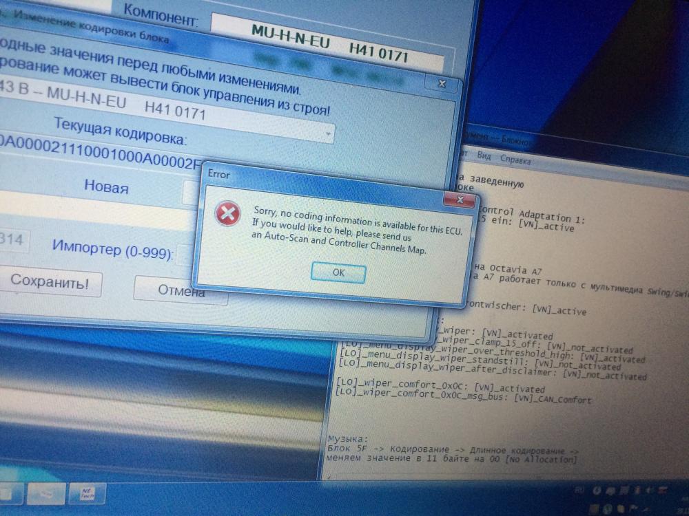

  18. Konst-in
    Konst-in Завсегдатай
    16 сен 2012
    540
    audi a3
    у меня выдает ошибку. Кто нибудь сталкивался с таким?
      113,9 КБ
      222
  19. Olegskod
    Olegskod Участник форума
    13 июн 2014
    213
    Мурманская обл.
    A3 8V 13г, A4 B9
    Это не ошибка, а сообщение о том, что расшифровки битов нет. Жми ок и все
  20. Konst-in
    16 сен 2012
    540
    audi a3
    да, действительно, расшифровка отсутствует полностью, просто пустые ячейки . Видимо другой шнурок нужен
