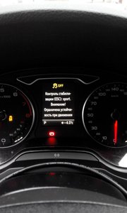

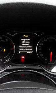

    Еще интересную штуку заметил - сразу после покупки машины пытался долгим нажатием кнопки есп ее отключить - она переводилась в sport. После всех этих прошиваний теперь однократное нажатие - sport, долгое нажатие - off. Как так получилось - загадка. Дождусь снега и буду тестить, надежда на полностью отключаемую стабилизацию умирает последней)

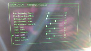

    Set_Loudspeaker_Test_Frequency: меняешь на свой вкус и слух
    Set_Loudspeaker_Test_Mode: тоже меняешь на свой вкус и слух
    Audio_Management_Input_Gain_Offset: тоже меняешь на свой вкус и слух и на свой страх и риск (если нет гринменю то лучше ничего не менять) звук может пропасть а восстановить звук получится из под гринменю
    п.с. просто фото гринменю)) смотреть на значения там не стоит

    У меня написано "контроль стабилизации: OFF" и горит ESC OFF постоянно на экране + значок стабилизации на тахометре
