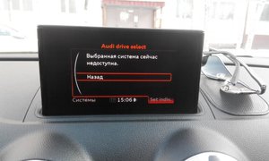

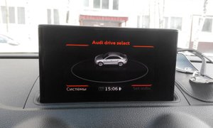

  5. Neonode
    Neonode Новичок
    5 авг 2015
    50
    Octavia A7 1.2TSI
      58,9 КБ
      372
      60,8 КБ
      357

  7. Neonode
    Neonode Новичок
    5 авг 2015
    50
    Octavia A7 1.2TSI
    спасибо! вспомнил что надо активировать штатный клаксон при закрытии/открытии
    у тебя мимишка другая, интересная))))
    кстати логи машины своей можешь снять?

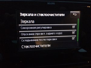

  11. Neonode
    Neonode Новичок
    5 авг 2015
    50
    Octavia A7 1.2TSI
    да про это я писал
    он имеет в виду опускание при задним ходом и синхронная регулировка как на октавии
    п.с. спасибо получил лог, а из под одиса лога нет? с адаптациями и подписями кодировок
      136,3 КБ
      262
