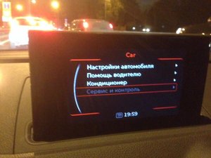

    Всем доброго времени суток,
    Дооснащал сегодня свой автомобиль. Возникла проблема: при активации iTPMS (датчика давления в шинах) - установилась корректно, дективировалось меню установленный заводом пункт сервис и контроль, также деактивировалась меню настройка времени. При откате (отключении) функции iTPMS меню не вернулось. Подскажите пожалуйста, как можно вернуть обратно эти менюшки, ибо скоро на ТО. Не хотелось бы слететь с гарантии.

    Что именно интересует?
    Аналогичная проблема на октавиях а7 при ковырянии адаптаций блока 5f на ГУ свинг1. Тоже многие после активации давления в шинах теряли пункты меню ((
    Чтобы все довосстановить потребуется одис
    Либо пробовать по одному каналу восстанавливать всей
    Часы это каналы clock
    Сервис это вроде каналы sia
    Буду за компом напишу какие именно

    Одис`а к сожалению нет. Подходит вариант активирования по одному каналу. Буду ждать тогда инфу. Заранее спасибо
  9. Neonode
    Neonode Новичок
    5 авг 2015
    50
    Octavia A7 1.2TSI
    сервис и контроль
    [VN]_Car_Function_Adaptations:
    [LO]_menu_display_sia: [VN]_activated
    [LO]_menu_display_sia_clamp_15_off: [VN]_not_activated
    [LO]_menu_display_sia_over_threshold_high: [VN]_activated
    [LO]_menu_display_sia_standstill: [VN]_not_activated
    [LO]_menu_display_sia_after_disclaimer: [VN]_not_activated
    [VN]_Car_Function_List_BAP:
    [LO]_service_interval_display_0x12: [VN]_activated
    [LO]_service_interval_display_0x12_msg_bus: [VN]_CAN_Comfort
    время
    [LO]_menu_display_clock: [VN]_activated
    [LO]_menu_display_clock_clamp_15_off: [VN]_not_activated
    [LO]_menu_display_clock_over_threshold_high: [VN]_activated
    [LO]_menu_display_clock_standstill: [VN]_not_activated
    [LO]_menu_display_clock_after_disclaimer: [VN]_not_activated
    [LO]_clock_0x11: [VN]_activated
    [LO]_clock_0x11_msg_bus: [VN]_CAN_Comfort
