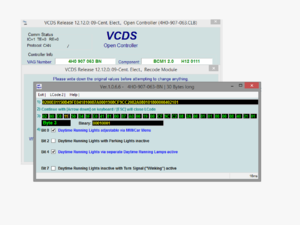

    Специально для вас сходил и посмотрел ещё раз.
    [09 — Central Electronics]
    [Coding — 07]
    Long Coding Helper
    Byte 3 Bit 0
      45,4 КБ
      161
  14. Privratnik
    Privratnik Участник форума
    14 фев 2010
    396
    A6/C7 2.8 Q 2015
    Спасибо большое, сейчас попробую прошить.
  15. BlackBaller
    BlackBaller Живу я здесь
    12 сен 2010
    1.732
    Тюменская обл.
    Privratnik,
    В меню CAR, надеюсь, уже найдешь пункт где они выключаются?

  17. Privratnik
    14 фев 2010
    396
    A6/C7 2.8 Q 2015
    Спасибо большое, 5 минут работы и все получилось!
